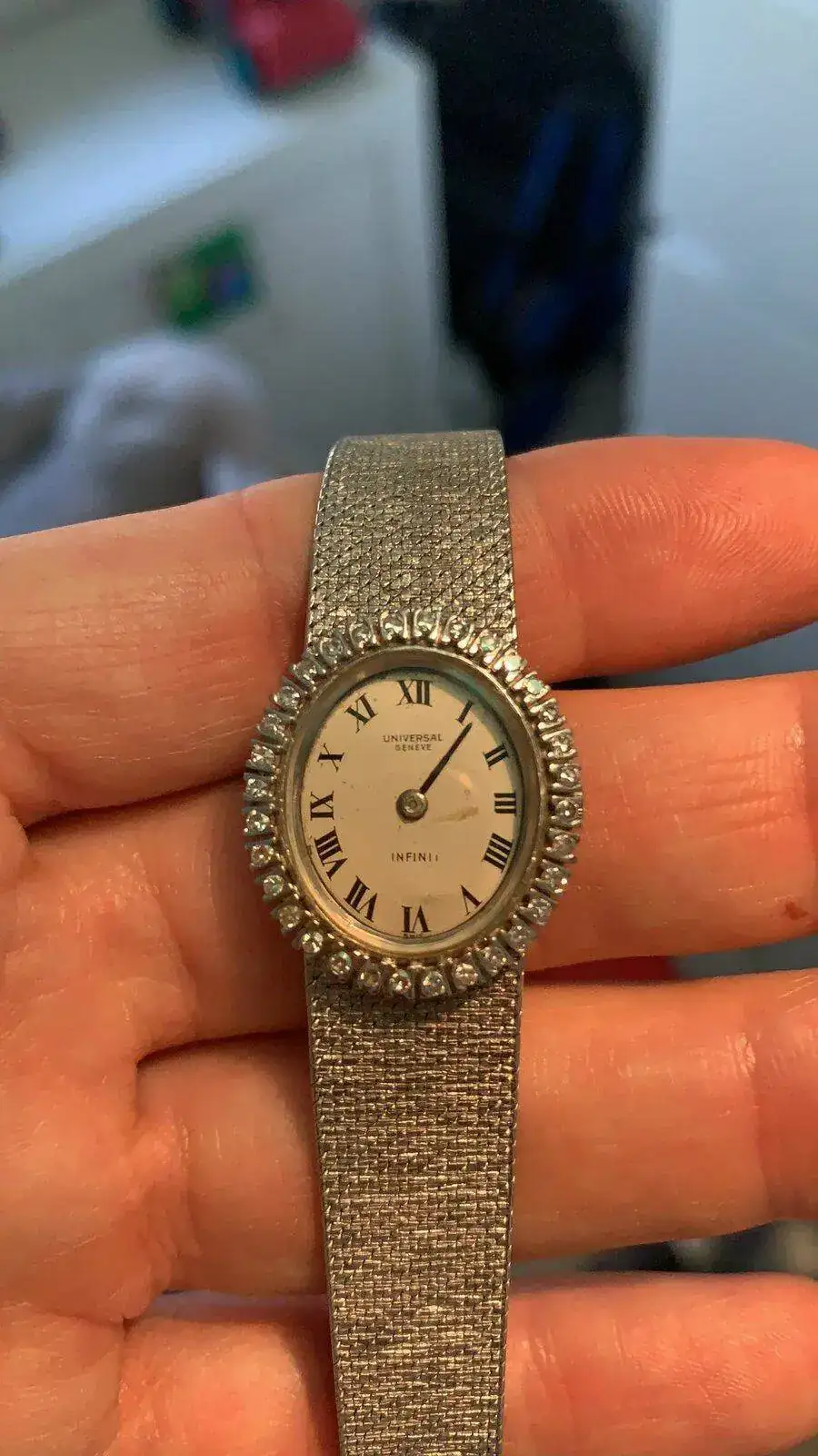

Muy buenas,
Hace poco cayó en mis manos de una herencia un Universal Geneve Infinit (adjunto foto). Es una joyita de señora de oro y brillantes que tendrá unos 55 años PERO cuando lo he llevado a poner en marcha me han sorprendido con que la caja no es la suya de cuerda sino una a pila, que además ni se ajustaba a la forma sino que era cuadrada y la recortaron, ajustaron y pegaron con pegamento... Ya...lo sé... hasta se aprecia un pequeño desconchón en la parte de abajo.
Me ha dado como opciones ponerle una maquinaria de batería Miyota u otra suiza ligeramente más cara, y no me recomienda una de cuerda mecánica porque darle cuerda es "un coñazo para quien lo use". Creeis que vale la pena ponérsela?
Muchas gracias
Otra sería volver a ponerle la máquina original y soldarle unas patas, peeeero, eso sería una pasta

Habría que saber que movimiento lleva exactamente, hay que analizar e invertigar, solo por una foto exterior es complicado y más enrelojes joya
Por esa pequeña diferencia, seguro una made in swiss seguro...pero todo es mirar la que le puede servir...…..
El hecho de darle cuerda, no le veo ningún problema, al contrario, es una ventaja, los relojes joya se utilizan en ocasiones contadas, y si son de pilas, se suelen sulfatar ya que cuando nos queremos dar cuenta paso el tiempo y no se acordaron de cambiarla.
Los mecanismos de reloj joya se suelen encontrar a bajo precio, ya que su valor es el oro y las piedras preciosas, y lalos mecanismo pasan a venderse por poco valor, y más lo de mujer, se trata de buscar un mecanismos que se adapte en la cazoleta por ejemplo un Omega, Tissot, Cyma,
Universal, Movado Etc.
