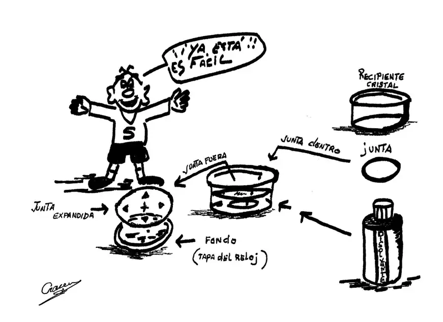

Encoger las juntas, no sé si se puede, en estos casos si no dispongo de la junta a medida, suelo coger una junta de menor diámetro, la sumerge en disolvente universal, y espero a que se dilate, una vez dilatada la coloco en la ranura o tapa, y espero a que se contraiga, una vez que queda ajustada, le pongo silicona y cierro la tapa.
