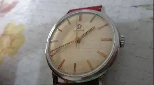

Buenas a todos . Me gostaria que opinen sobre este dial , que les parece original o repintado Es um calibre 286 circa 1963 cajá de acero ref:131 002. Gracias Capturar.webpoo.webpii.webp
Hola Fiegel, para mi repintado, fíjate en los indices de minutos a las 12.
Hola Fiegel. Es un línen dial. La grafía de omega no se ve bien.
Debajo del índice de las seis debería poner swiss made.
A falta de mejores fotos.
Los índices suelen ser un poco más cortos, el logo está bien centrado pero la fuente no me cuadra, el trazo de la G un poco rara...:hmm::hmm:
Creo que está todo dicho, comparto las opiniones anteriores
Como te han comentado los compañeros... Sin duda repintado.

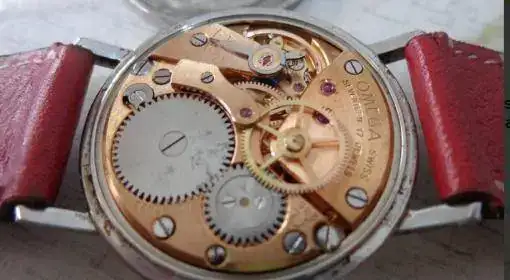

Comparto la opinión de los amigos , es un dial restaurado a lo que añadiría que es un montaje de una máquina y esfera de un reloj de oro montado en caja compatible de acero.
Puede ser una compra interesante ,todo depende de su precio, saludos cordiales
Da gusto pedir ayuda aqui , respuestas rápidas y objetivas . Gracias , lo dejare pasar , el precio esta interessante pero las esferas restauradas como que no me convencen mucho .
