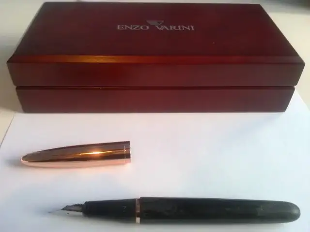

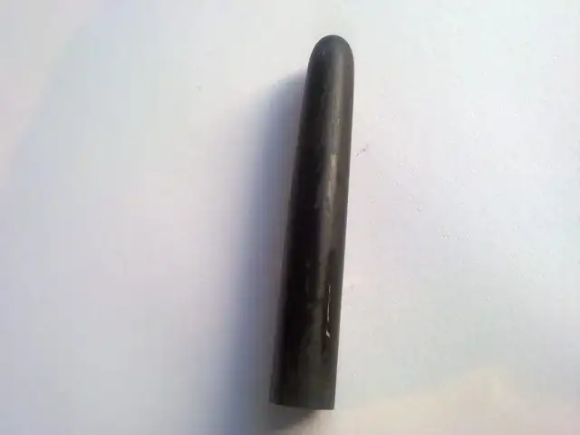

Hola,
Como comenté en mi mensaje de presentación, tengo una estilográfica de segunda mano de la marca Enzo Varini (dicen que es Pilot) y quisiera un consejo: El cuerpo está hecho unos zorros. Adivino que originalmente era de metal con un fino recubrimiento de algo que parece caucho finito, y a dia de hoy el cuerpo está muy rayado y desconchado.
Como no es una pluma de gran valor económico, no quisiera enviarla a reparar, ya que seguro que el precio de la reparación no compensaría con respecto al precio de la propia pluma. Pero como escribe perfectísimamente, quisiera ponerme manos a la obra e introducirme en el mundillo de la reparación y restauración de plumas. Esta es fácil porque del mecanismo no hay que tocar nada, solo se trata (supongo) de acabar de lijar el cuerpo para igualarlo y buscar algún material con el que pintar un recubrimiento.
Haciéndolo yo mismo y siendo la primera vez, no pretendo que quede algo perfecto como recién salido de fábrica, pero me da pena que escribiendo tan suave, tenga esa pinta tan desastrosa, así que incluso si el arreglo la hace quedar con una estética distinta a la que tenía originalmente, como primera prueba ya me vale.
¿Algún consejo sobre tipos de materiales que podría utilizar?

Gracias por la ayuda. Adjuntaré varias fotos, en espera que pueda servir de ayuda para afinar un poco más en qué pasos tendría que seguir.
Es absolutamente correcto que mi término está equivocado. No quisiera tanto "restaurar" (llevar a su estado original) sino un poco "maquillar" el desaguisado. Convertir la estética desconchada en algo más agradable. Claro está que si la pudiera restaurar sería estupendo, pero algo es algo.

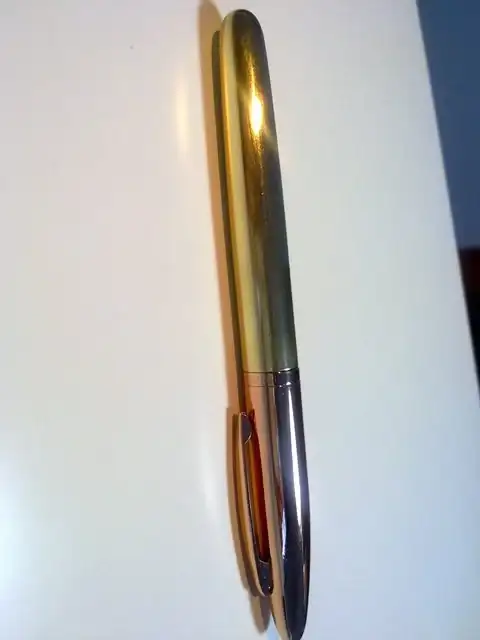

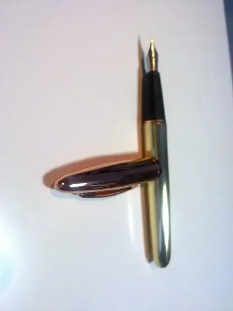

Nada, he descubierto que el metal no es plateado sino dorado, así que lijar es ahora mi primera opción :ok::
me he arriesgado y me ha salido bien la jugada:
Hace tiempo me dio por interesarme por el hobby de la construcción de modelos a escala. De aquello todavía conservo algunas herramientas, como por ejemplo varias lijas de granos variados. Me he puesto manos a la obra y he aquí que os presento al supositorio de oro que me ha salido :clap::clap:
La verdad es que tiene un.... no se qué.... creo que me gusta :D Mucho mejor que con el cuerpo desconchado. Eso si, de momento, una vez solucionado este entuerto no me voy a meter en el arreglo de estilográficas. Prefiero dedicarme a disfrutar de su uso!
No ha quedado nada mal, de hecho me parece que ha ganado bastante. Felicidades, asumir este tipo de riesgos merece recompensas así :ok::
Desde luego ahora es una pieza única y reconocible.
Gracias! estoy contento con el resultado y la sugerencia de lijar se la debo al foro, ya que mi primera intención era buscar algo con lo que recubrir, pero la verdad es que ahora me siento como si tuviera estilográfica nueva :D Ahora, que fluya esa tinta... ahora mismo, estoy haciendo un trabajo con J. Herbin Bleu Pervenche... Excelente!

Felicidades por el resultado obtenido.Es lo que precisamente lo que pretendía recomendarte.
Una recomendación: compra un paño limpiametales (joyerias, tiendas de orfebrería). Te ayudará a mantenerla con buena presencia, pero lo más importante es que estos paños estan impregnados con sustancias que protegen el metal. Recuerda que no es un metal noble y que es fácil que pronto notes manchas provocadas por el sudor de las manos o el ambiente.

lo que hago ahora mismo (ya que acostumbro a limpiar piezas metálicas "delicadas" gracias a mi otro hobby con el afeitado clásico) es darle pulimento para joyas con un paño suave (sale bastante negro, el paño) y si es poca cosa (polvillo o grasa de las manos) un paño de microfibra como el que utilizo para limpiar la pantalla del teléfono móvil. La verdad es que el resultado ha sido tan bueno que hasta me siento un poco tonto de que no se me hubiera ocurrido antes :D :D
