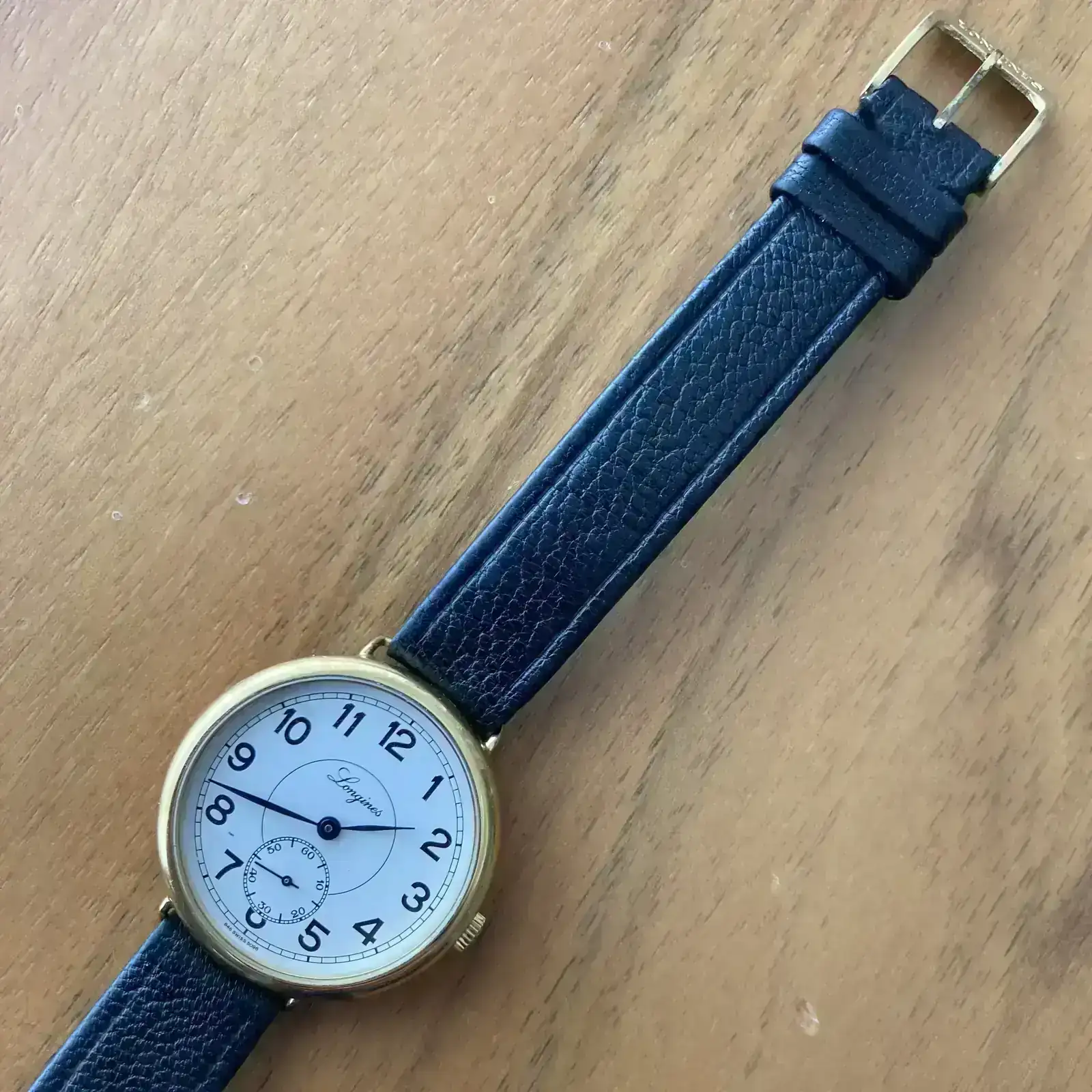

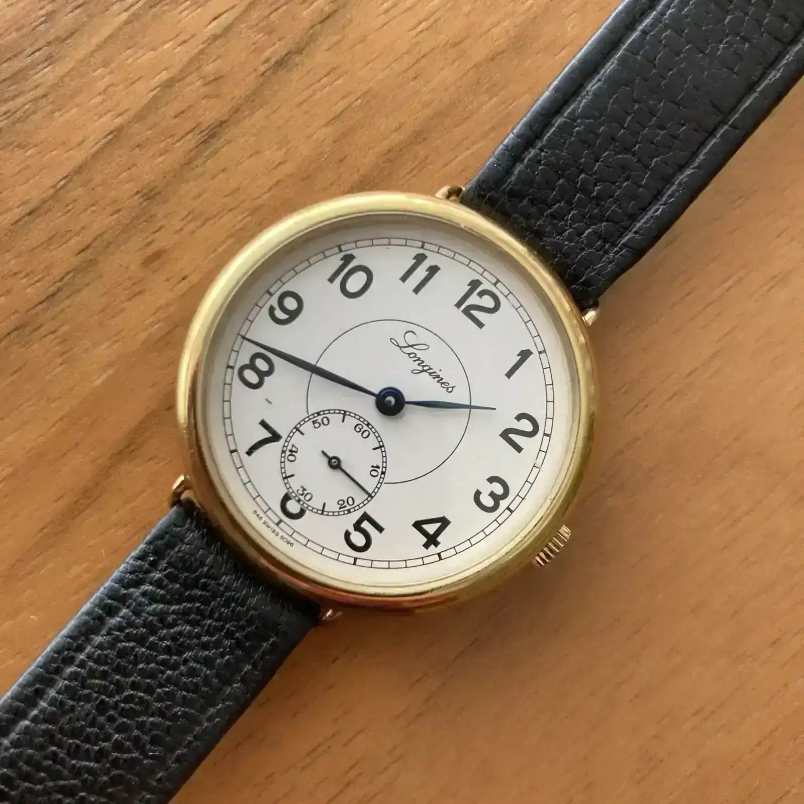

Hola,
¿Alguien puede decirme algo de este Longines?
Tiene unos 33mm y se le da cuerda en el sentido contrario al habitual.
También ha aparecido en un cajón de un familiar.
Muchas gracias!

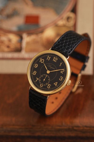

He visto por ahí varios similares o iguales, el calibre parece ser un L846.4, no he buscado mucho más
No me había fijado que era de los que tenía las referencias de calibre y modelo en la esfera. Mira este mellizo moreno
Ahí tienes los datos básicos y sí, el L846 es efectivamente de remonte manual, aunque no veo nada de esa peculiaridad de remonte inverso. Al menos ya tienes info para tratar de averiguar 😉
