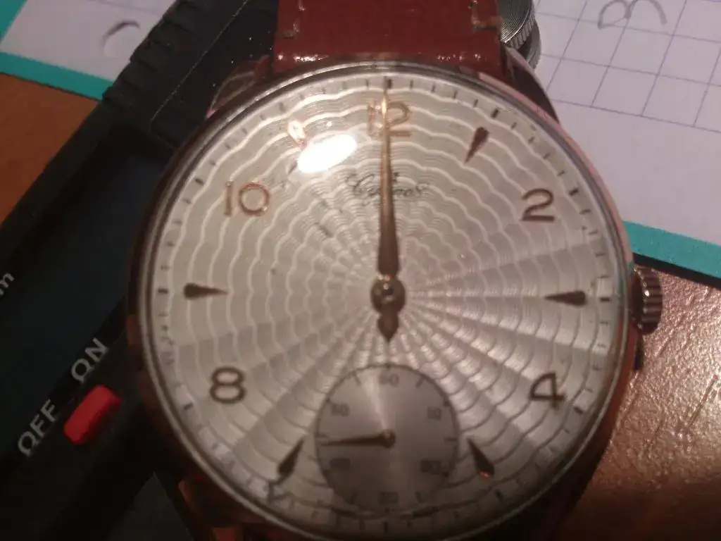

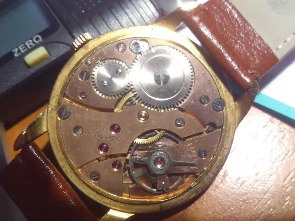

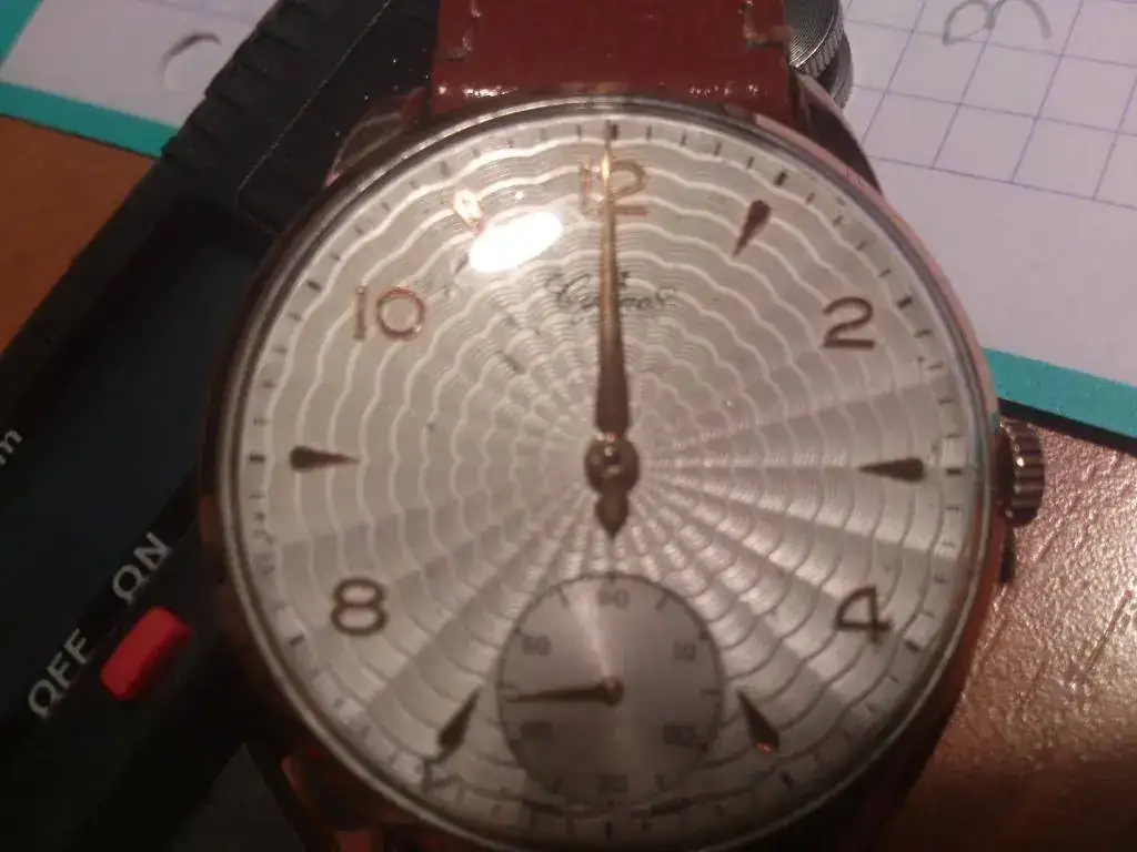

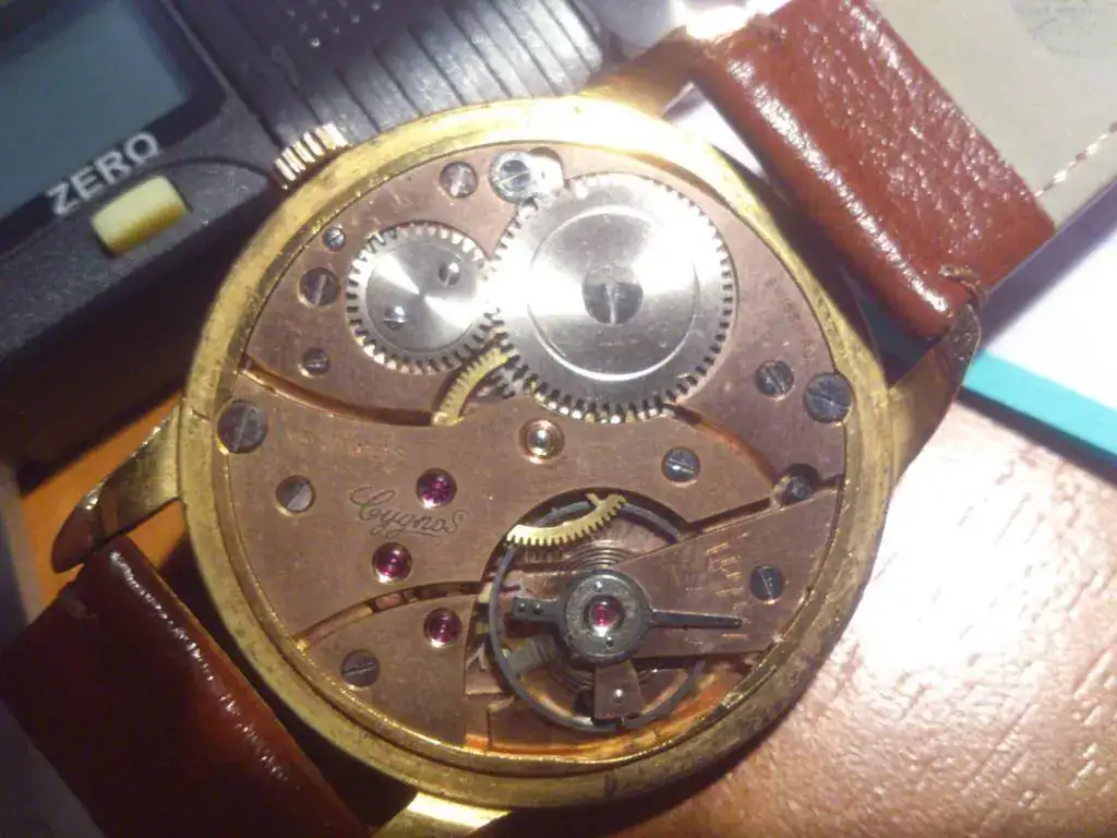

Hola amigos del foro,
un compañero de trabajo me ha enseñado un reloj de gran tamaño (40mm) que en un principio creia que era de fantasia (de los que venden los chinos).
Mi sorpresa ha sido al comprobar que era de cuerda ante lo que le he pedido permiso para abrirlo y curiosear el movimiento.
No està marcado y sólo pone 15 rubis y el swiss made. Debajo del espiral no lleva ningun dato. Lleva grabada la marca del reloj Cygnus, pero creo que no aporte información.
Medido con un calibre digital indica 34,29 mm lo que serían 13,5 lineas.
Gracias a los maestros del foro por la paciencia que tienen en ayudarnos.
Pido perdon por la calidad de las fotos.
Jordi

Si pone Cygnus este sería su registro. No obstante a mi me parece leer CYGNOS, o sea una O.
La esfera es espectacular. Siento no poder ayudar con el calibre.
Buen día "pole"; sí la máquina mide 34,29mm y 1 línea mide 2,256mm - tiene que dividir 34,29 x 2,256mm esto le da - 16 líneas aprox.
Este mov. pertenece a una gran flia. de los AS.
Un saludo, Luis desde Argentina
