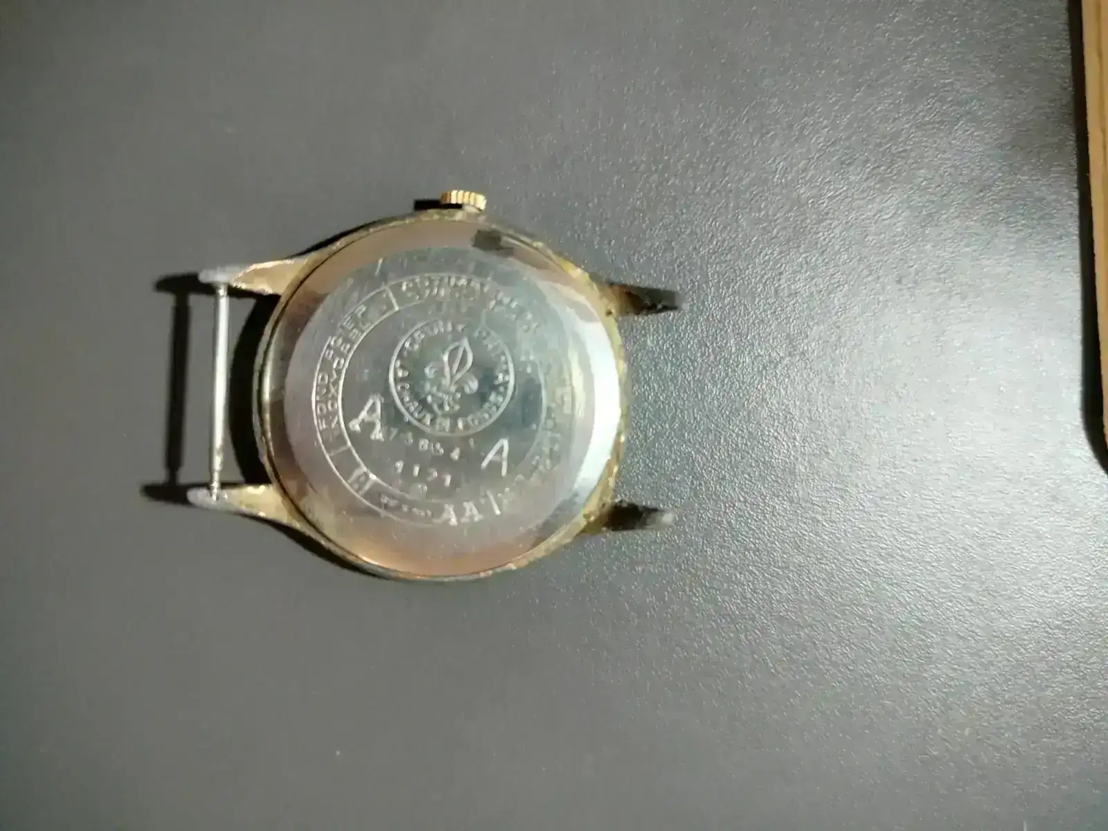

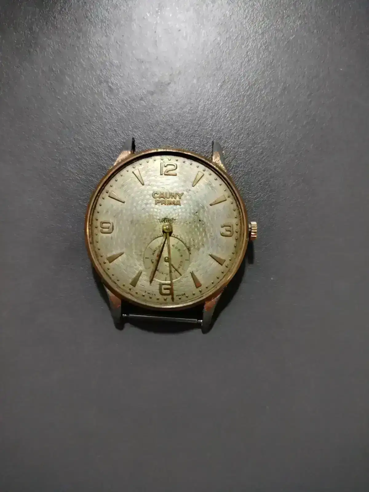

El hecho es que los años han pasado factura por el y esta sin cristal, ademas de tener el dial y las agujas bastante sucias. He observado tambien que uno de los agujeros de los pasadores esta medio roto y que se podria soltar...
Me gustaría saber cuanto podría costar ponerlo "fino" para poder llevarlo en la muñeca, ya que me gustaria cuidarlo como recuerdo. O incluso si conocéis algun taller que se dedique a esto os agradecería que me lo dijerais por MD
Toda recomendación, sugerencia u opinión es bienvenida. Os pongo unas fotos del susodicho.
Hola MindGy! si funciona (es mejor que no funcione mucho porque debe de estar super seco y sucio por dentro) sería cuestión de limpiar y engrasar la maquinária, si no está extremadamente gastada seguramente mantendra una marcha decente, en cuanto al plexi que le falta es muy fácil encontrar uno nuevo y bastante barato, todas esas cosas las haría yo mismo si me encontrara con uno de estos relojes, pero lo del asa ya es otro tema, ahí hay que añadir material y la verdad no se como se hace, seguro que puede hacerse..... no me cabe duda, pero no se como.

Gracias por la respuesta! El tema del cristal si que creo que podría hacerlo yo aunque me gustaria limpiar un poco el dial ya que tiene mucha suciedad al igual que las agujas.
El tema de la maquinaría ya es mas complejo porque tengo nula idea de como se hace, ademas, a mi modo de ver es bastante delicado limpiarlo, por ello me gustaria que lo hiciera un profesional.
Lo de las asas me imagino que soldando pero eso ya es mas complicado. Realmente tiene mucho donde mejorar, tambien se le podria dar un baño para que vuelva a su estado original...
Te va a salir muy caro, pero el trabajo de la caja te lo pueden hacer en una joyeria que tenga taller. El resto ya sabes. La esfera yo no la tocaria para nada. Seguro que es de las que cuando las tocas las estropeas mas de lo que estan. Como mucho, la sumerjeria en agua jabonosa, pero sin tocarla para nada, ni siquiera para frotarla, ni secarla.

Al final lo prioritario es hacer una puesta en marcha en condiciones y lo basico, cristal, limpieza y mantenimiento del mecanismo...
Lo de la esfera lo tendré en cuenta aunque para rejuvenecerlo un poco depende de cuanto cueste un baño tambien se lo daría...
Esa caja creo que, "SI es", de calamina, no admiten bien la soldadura ni el chapado.
Yo he tenido caunys parecidos, en la tapa trasera esos modelos ponían el número de calibre, creo que es un as 1121, de la familia de los as 1130.
Habían otras cajas de latón, en este tipo de relojes, para estos mismos mecanismos que sí admiten bien la soldadura y el chapado.
Yo tengo algunas de este tipo de calamina que cuando la pules con la dremel con el disco de mopa y pulimento, eso negro de la punta de la pata, lo conviertes en color plateado, luego lo barnizas con barniz verniz para metales y te aguanta varios años.
Otra cosa sería conseguir otra caja de latón y hacer el transplante, pero para eso tienes que bucear en las plataformas de venta y la esfera es la que manda.
