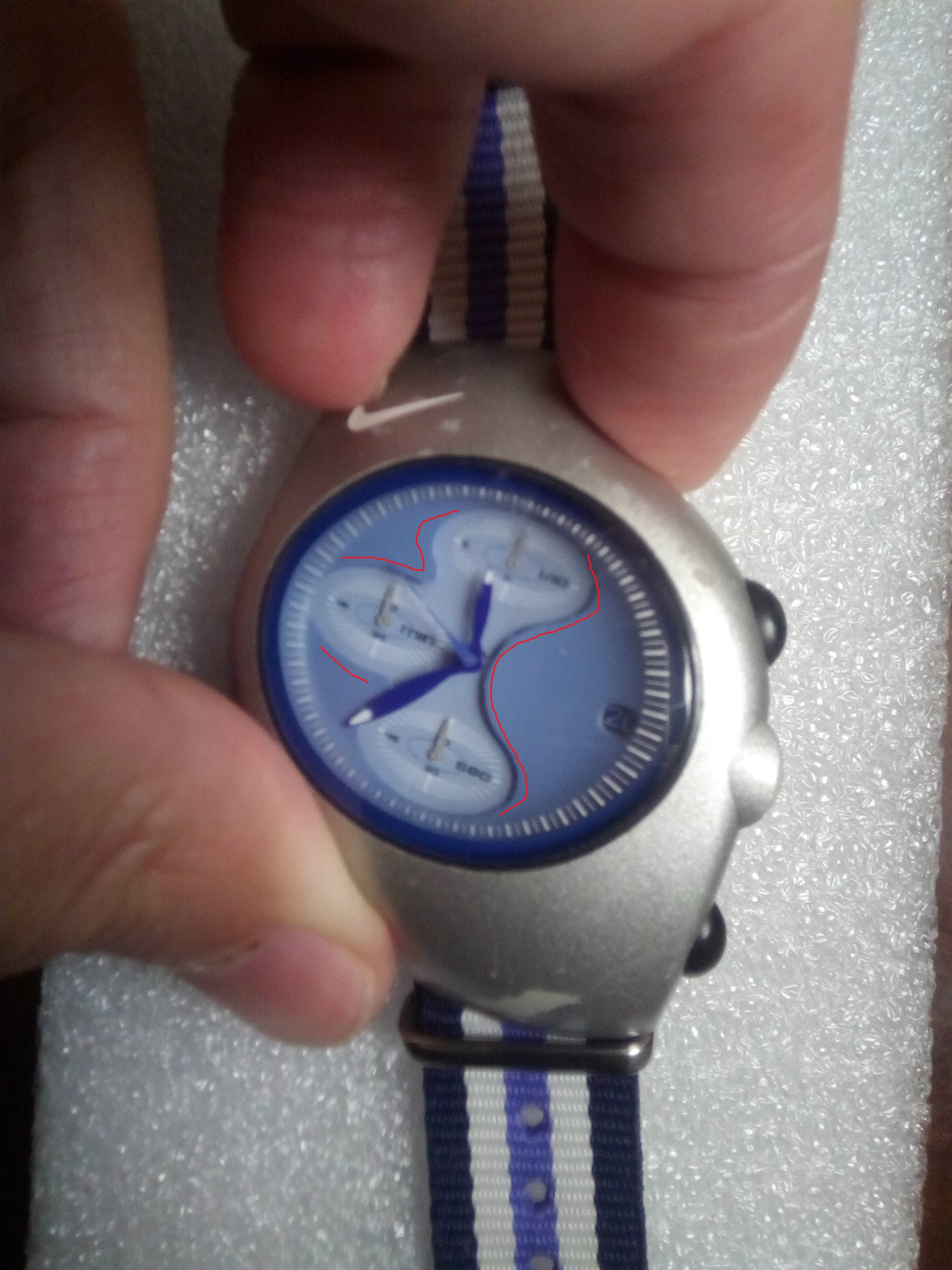

Hola,
En un reloj de cuarzo con cronógrafo y movimiento VD57C, si las agujas pegan contra una parte del bisel, es decir un saliente decorativo en forma de chapa metálica que hay entre el dial y el cristal impidiendo el avance del mismo una especie de relieve entre el dial y el cristal impidiendo lo que puede implicar un sobreesfuerzo… ¿Puede afectar en algo a los mecanismos internos del reloj? Si es así cuáles serían y como sería posible saber si están realmente dañados? Hice un cambio de calibre y este problema estuvo sucediendo durante 12 horas más o menos.
IMG_20241220_113649
IMG_20241220_1136492448×3264 1.79 MB
La línea roja la puse yo para que podáis ver la delimitación del dial a doble altura que me causó problemas que describí, ya que azul claro y el azul más oscuro están a diferente nivel porque básicamente el azul claro es del dial normal, y el azul oscuro es la chapita de metal que os comenté). Me di cuenta 12 horas después porque en ese tiempo me fui a la cama y al despertar vi que atrasaba mucho…
Buenas, no pierdas el sueño. No pasa nada el Rotor es un motor que lo acciona el campo Magnético a través del Estator. Ese campo es débil aunque creas lo contrario. Si el rodaje se traba por cualquier motivo, solo intenta girar y no puede, con lo cual no avanza. Un saludo.
