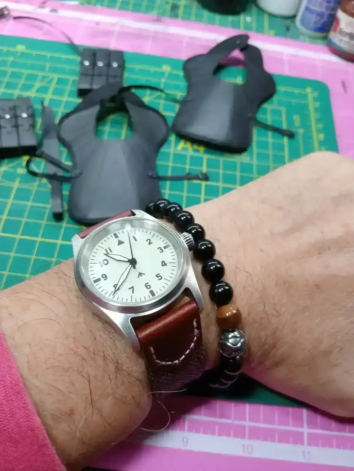

Escribo porque tengo una pequeña duda. Os explico. Compré un invicta con NH35A y diámetro 42 de caja pero resulta que se me hace enorme en la muñeca pues tiene 50mm de LTL y mi muñeca no es precisamente grande (16cm). Pues bien, lo he abierto y he sacado el movimiento. La idea es ponerlo en una caja de 39mm máximo 40 mm y de LTL inferior a 48. Las he buscado en Ali y todas las que veo pone que son para dial de 28,5 y el dial del invicta tiene 30mm. ¿Es posible usar esas cajas o debo usar otra que he encontrado que pone que es para dial de 31mm?. Adjunto foto del reloj. Gracias por vuestra ayuda y opiniones.

Se que me va a salir más caro el collar que el perro pero es simplemente por trastear. Si no encuentro caja, tendré que volver a poner el calibre en la suya. Eso sí ya le he quitado la lupa al cristal ,me gusta más sin ella.

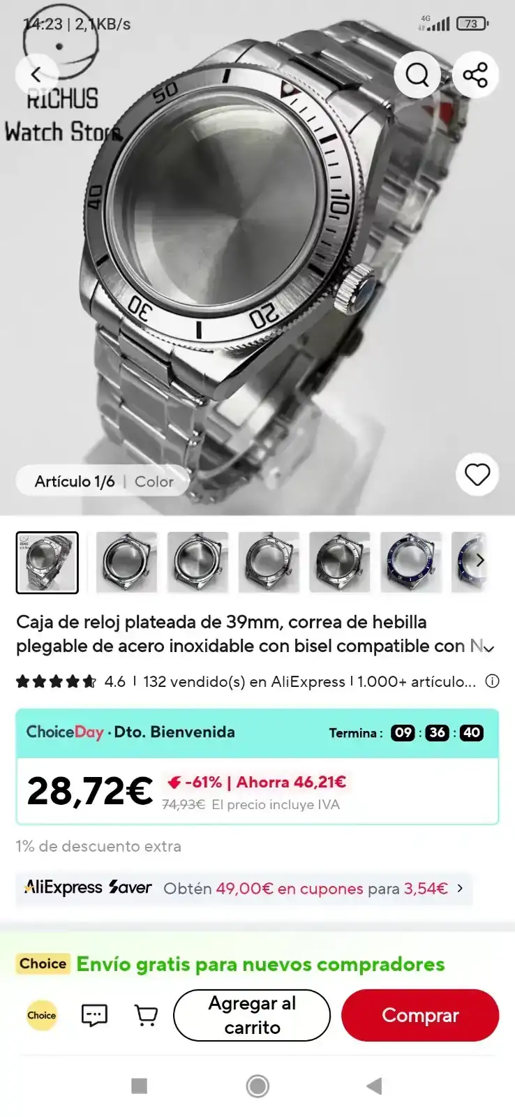

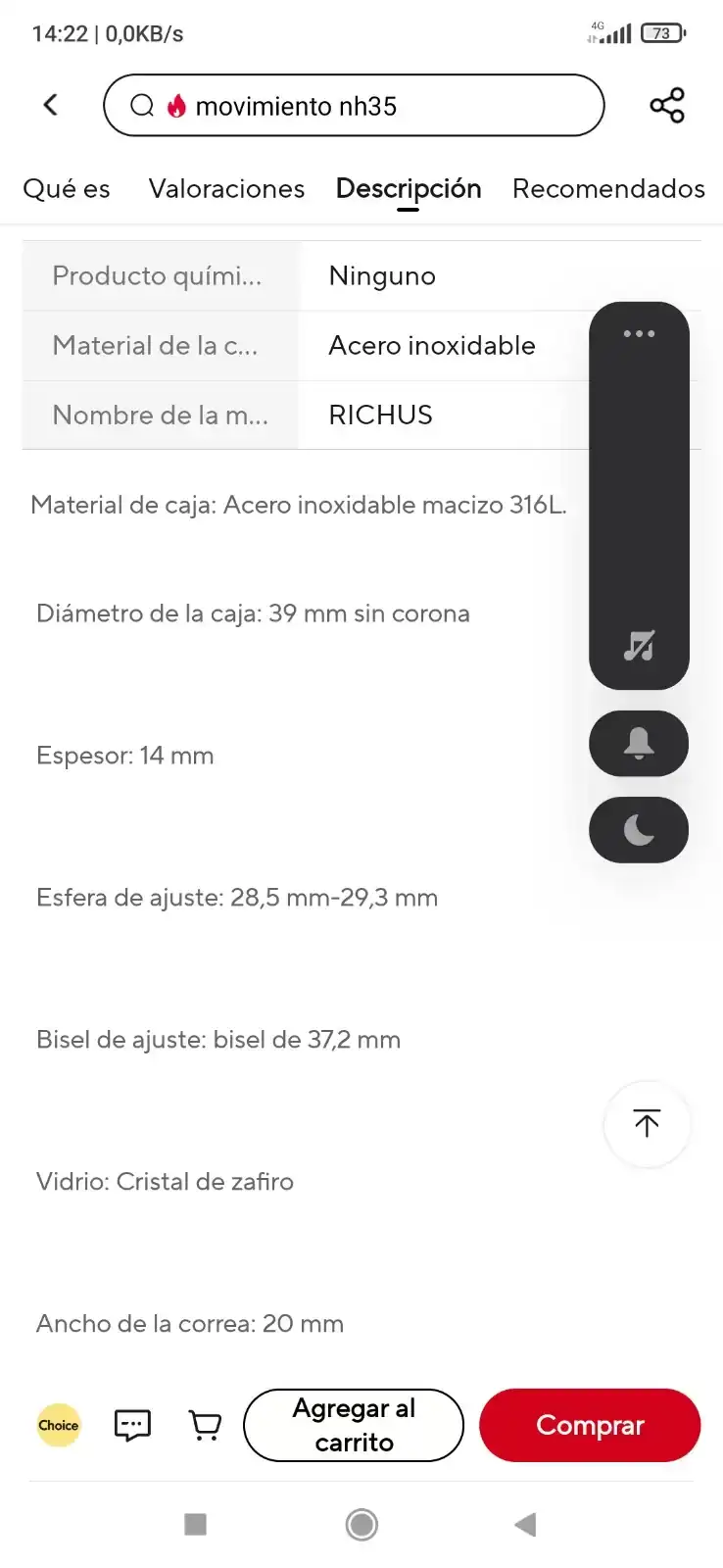

Las que he encontrado para NH35 y dial de diámetro 28.5 la mayoría no pone tolerancia. Alguna si lo pone (entre 28,5 y 29,5) pero creo que mi dial de 30mm no va a caber aunque tengo posibilidad de tornear la caja pero no creo que merezca la pena.He encontrado otra caja para dial de 31 pero no sé si el calibre bailará dentro aunque pone que es para NH35.
Resumiendo, no tengo ni idea de que hacer.

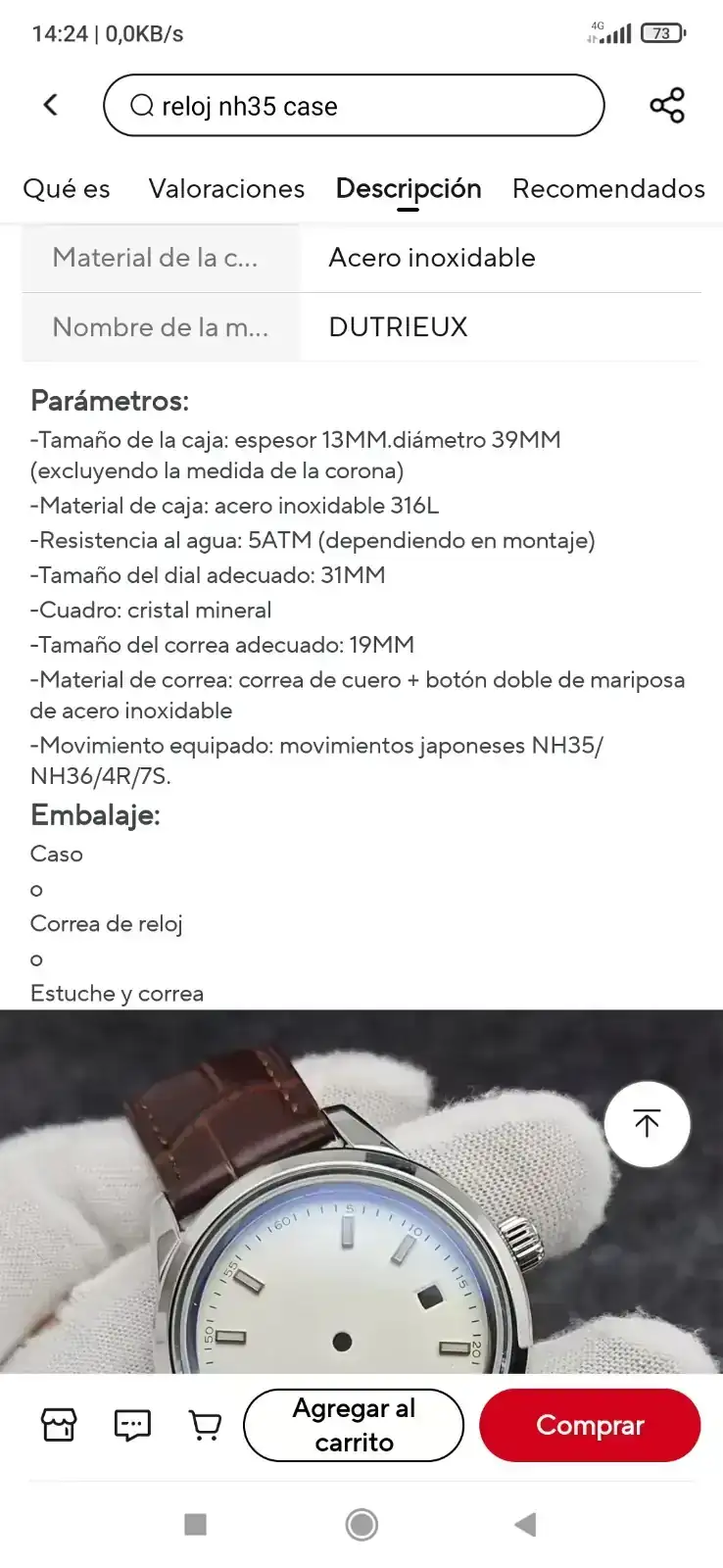

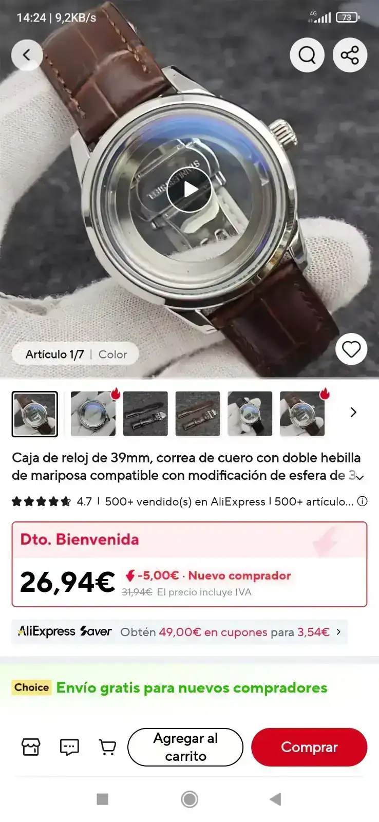

Adjunto captura de lo que te comento.
Reacciones: Odp-relojero
no creo que te valgan... el primero podría ser, es medio milímetro alrededor... pero quedaría muy rara esa esfera en esa caja...
y los de 28.5 muy probablemente te corten los índices, si encaja.

Al final lo único que he encontrado es una caja de nautilus que admite diales entre 29.5 y 30.5 pero creo que mi dial de 30mm en esa caja medio ovalada, puede quedar raro, raro... También es cierto que hay una pavonada en negro que con mi dial negro puede que no quede mal pero...🤔 Creo que al final devolveré el calibre a su caja 😥 .Maldito sea quien inventó el black friday en Amazon 🤬. Día no apto para compras impulsivas.

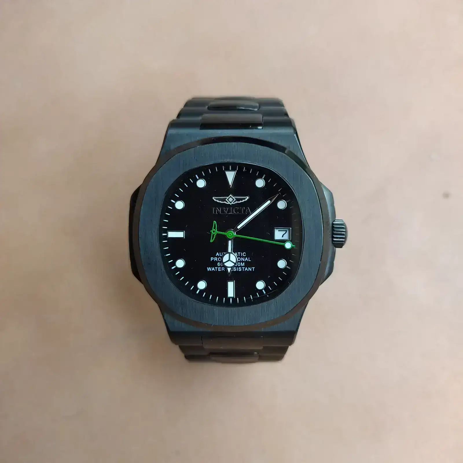

Bueno, después de un tiempo esperando recibir caja y nuevas tijas del Ali, aquí os presento el engendro invicta-nautilus all black. Quizá también pudiese ponerle una correa de silicona en verde oscuro a juego con el segundero pero de momento así se queda.
¿Que os parece el invento?
