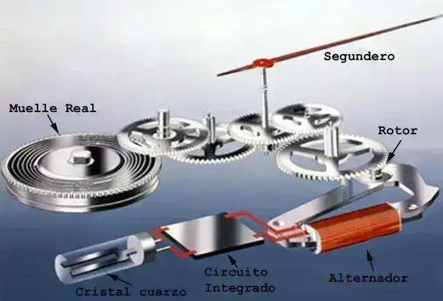

No estoy seguro de que tu laconismo en la descripción haga justicia. Se trata de un reloj mecánico de carga automática en toda regla pero que tiene la particularidad de regular la precisión/exactitud mediante un freno o escape electrónico alimentado por la propia carga del muelle. Si el futuro de la relojería no sigue por el camino de esta maravilla de la ingeniería es que el mundo se ha vuelto loco.
Saludos,
Scitium
Ya se que he sido muy breve en la descripcion del sistema, pero es que basicamente es asi, una cosa es el tema de la carga y como se administre esta con un muelle real como cualquier otro reloj mecanico, y otra el tema de la precision la cual consigue gracias a un circuito intregrado y un oscilador de cuarzo.
Por eso te comentaba que no me parecia raro la precision que presenta tu reloj, y que no se podia comparar con ningun reloj 100% mecanico.
Eso no quita que para mi sea un sistema magnifico. Solo espero que bajen un poco el precio.
*Foto sacada de inforeloj

No pretendo compararlo con los mecánicos puros ni mucho menos, pero no tenía experiencia con estos relojes. La gran diferencia es que no llevando batería ni acumulador obtiene la alimentación del circuito integrado que opera como freno magnético del propio muelle de recarga.
Así las correciones de las produce a diferencia de los "ortodoxos" sin tocar el escape, por electromagnetismo con lo cual se elimina el importante desgaste y consiguiente generación de residuos abrasivos que los mecanismos tradicionales generan. Me parece sencillamente genial. Es trasladar la precisión del cuarzo a lo que no deja de ser un reloj mecánico de carga automática.
