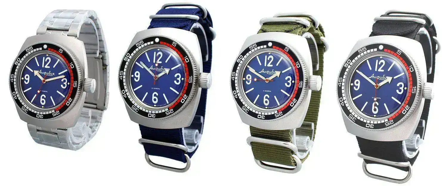

Doy fe. Yo tengo el bisel "rallie" montado en un Amphibia sin ningún problema y, como bien dices, venía en una bolsita de Seiko.

La foto es de Internet, pero el reloj y el bisel son los mismos que tengo:
Así que tranquilo, broobaker. De momento te ahorras la visita al médico, ja ja.
