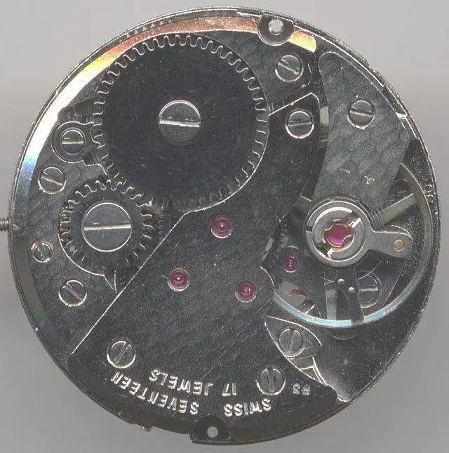

recien lo adquiri pero no encontre ninguna referencia sobre el.... año de produccion? algo sobre la marca? gracias a todos. del lado del volante tiene dos letras UT y es un movimiento fabricado por Fabrique d`Horlogerie de Fontainemelon. el sello lo dibujan con dos letras F encontradas y al centro una H. carece de numero de serie.
::Dbt::::Dbt::::Dbt::
Clarna
La Marca CLARNA corresponde a relojes montados por Bloch Pierre M de la Chaux de fonds en los años 60 .Relojes baratos que montan ebauches .En este caso de FHF (Fabrique d´Horlogerie de Fontainemelon) Como Los de las fotos:
FHF 96 ST
FHF 26
Tienes mas en ranfft si quieres buscar el exacto
