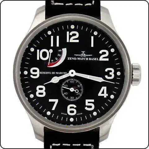

Zeno tiene un modelo también con la 6497 e indicador de reserva de marcha, bastante más económico (1.370$) que los ML:
